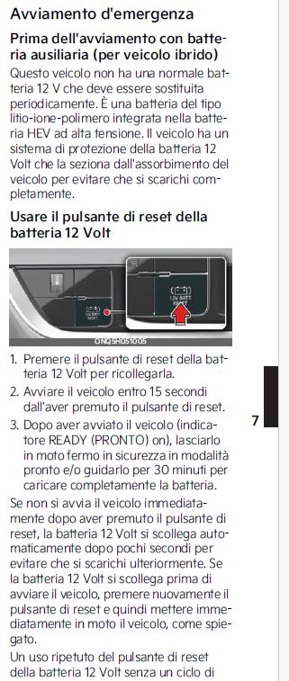

Ho una domanda, se per caso dovessi rimanere a piedi con la vettura (sportage tgdi hev full hybrid) per batteria scarica, come dovrei fare per riaccenderla ( con le macchine normali usavi un boster) ma con le full hybrid come si fa ? Grazie...
In teoria la batteria d’avviamento non si scarica mai poiché è inserita e fa parte del blocco batteria di trazione, e perché prima di scaricarsi si autoisola dall’impianto elettrico, in questo caso per ripristinare la batteria e poter avviare la macchina c’è da premere un apposito tasto sul cruscotto, a sinistra del volante, che ripristina la batteria a 12 volt e permette l’avviamento
    75,9 KB · Visite: 86
