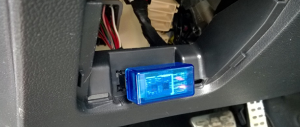

Nel frattempo, ti suggerirei di effettuare tu stesso una diagnosi indicativa, acquistando per pochi euro uno scanner bluetooth, standard ELM 327, da innestare sulla presa EOBD2 della tua vettura ... ad esempio:

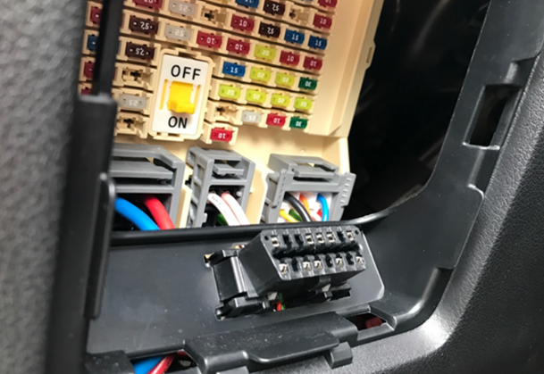

Sulla plancia della tua Sportage, in basso a sinistra rispetto al volante, dovrebbe esserci uno sportellino rimovibile, sotto il quale troverai il connettore EOBD2 (European On Board Diagnostic, 2nd generation). È la presa usata da ogni elettrauto per il controllo di parametri ed errori della ECU:

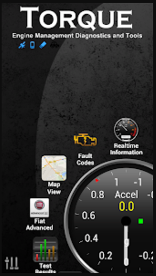

Lo scanner dev’essere collegato via BT, mentre il motore è acceso, al tuo smartphone, su cui devi aver scaricato, ad esempio, l'app Torque Pro:
https://torque-bhp.com/wiki/Main_Page
La ECU dovrebbe generare un codice di errore alfanumerico, che Torque Pro è in grado di decodificare immediatamente.
Ad esempio: Fault Code P0353, Cylinder 3 misfiring (mancata accensione nel cilindro nr. 3), etc. ….
