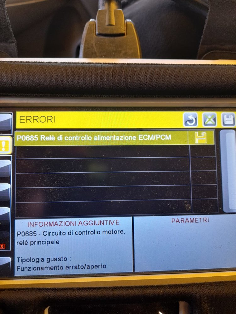

Il computer da questo errore il meccanico ha controllato i possibili falsi contatti nelle connessioni , sostituito la batteria con una di prova, controllato le candelette ,filtro diesel e tanto altro. Siccome è un errore che può essere provocato da una moltitudine di cose anche sensori e roba elettronica
e che comunque le sue competenze finiscono qua mi consiglia di portarla da un bravo elettrauto. L'elettrauto a sua volta mi ha consigliato di portarla in Kia perché le centraline Kia sono "fituse" ahaha e che magari con i loro computer e con la possibilità di fare prove con pezzi di altre macchine che avranno in officina risparmierò tempo e soldi

Vi aggiorno che dopo 8 mesi di calvario alla fine sono riusciti ad aggiustarmi la macchina. Il problema era proprio la centralina motore, il problema è stato trovarne una compatibile e farla funzionare. Ora è un mese che giro e sembra tutto ok speriamo che duri incrocio le dita
