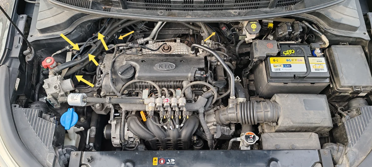

Anomalia riscontrata:
qualche settimana prima dei 90 mila il cicalino del GPL suonava ogni 3 secondi e non commutava a gas (una volta sì e una volta no mi faceva questa anomalia, nonostante tutto giravo tranquillamente a gas con il cicalino costante nelle orecchie
ma poi quando i beep erano insopportabili mettevo a benzina).
La porto in officina faccio il tagliando e mi prenotano un appuntamento all'officina BRC convenzionata.
La visionano risolvono il problema momentaneamente ma mi dicono che dovranno fare un aggiornamento all'impianto GPL dopo le feste di Natale. (controlli officina kia e BRC tutto in garanzia).
Giorni dopo mi abbandona la mia batteria dopo 6 anni e 2 mesi di onorato servizio
ed incredibilmente l'anomalia della commutazione a gas non si presenta più
Faccio l'aggiornamento, mi inseriscono un 2 cavetti elettrici (allego foto) che prima non avevo e ritrovo una macchina leggermente migliorata nei consumi (spesso arrivo anche a 600 km a pieno di gas).
Sobbalzi di poco conto in avvio della marcia ancora presenti ma leggermente diminuiti.
Sono molto soddisfatto del servizio, i tagliandi costeranno un po' ma si resta sicuri che se hai un problema di qualunque genere te lo risolvono.
