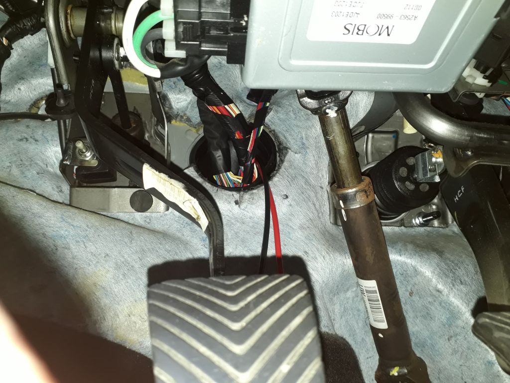

Sono riuscito a passarli in un passacavi sopra i pedali. Appena riesco metto foto.

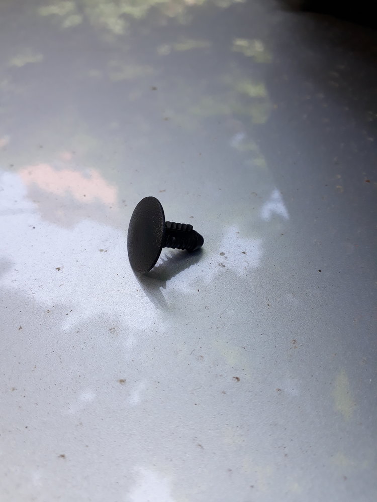

Aggiungo che, nello smontare gli interni, mi si sono rotti quasi tutti i pernetti in plastica neri a disco. Credo non ci sia modo di toglierli senza romperli vero? Spero che in concessionaria o su internet li vendano
Su Amazon li trovi, segnati lunghezza e diametro perno, la prossima settimana ci sono pure al Lidl

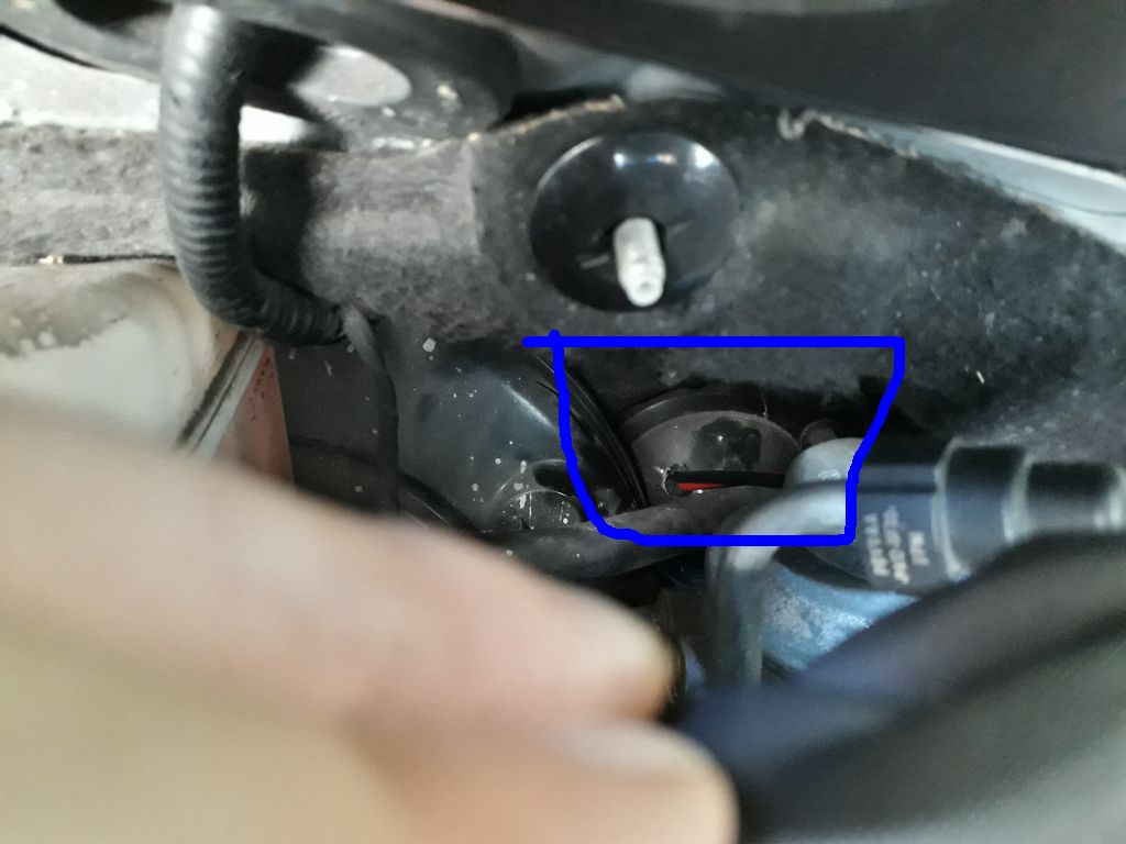

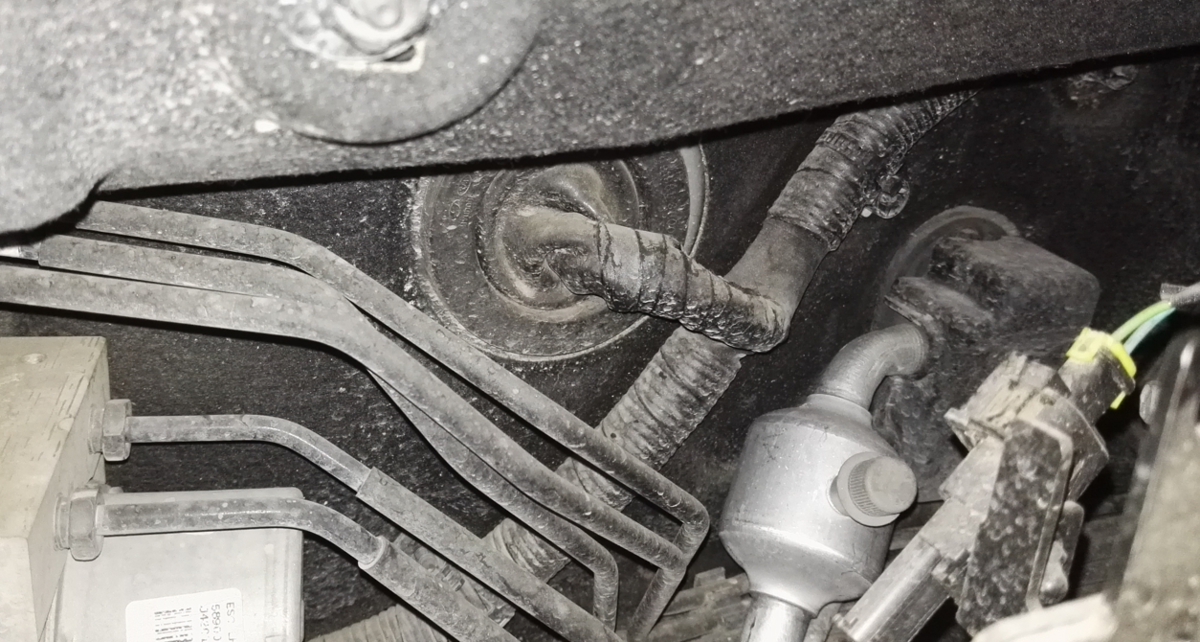

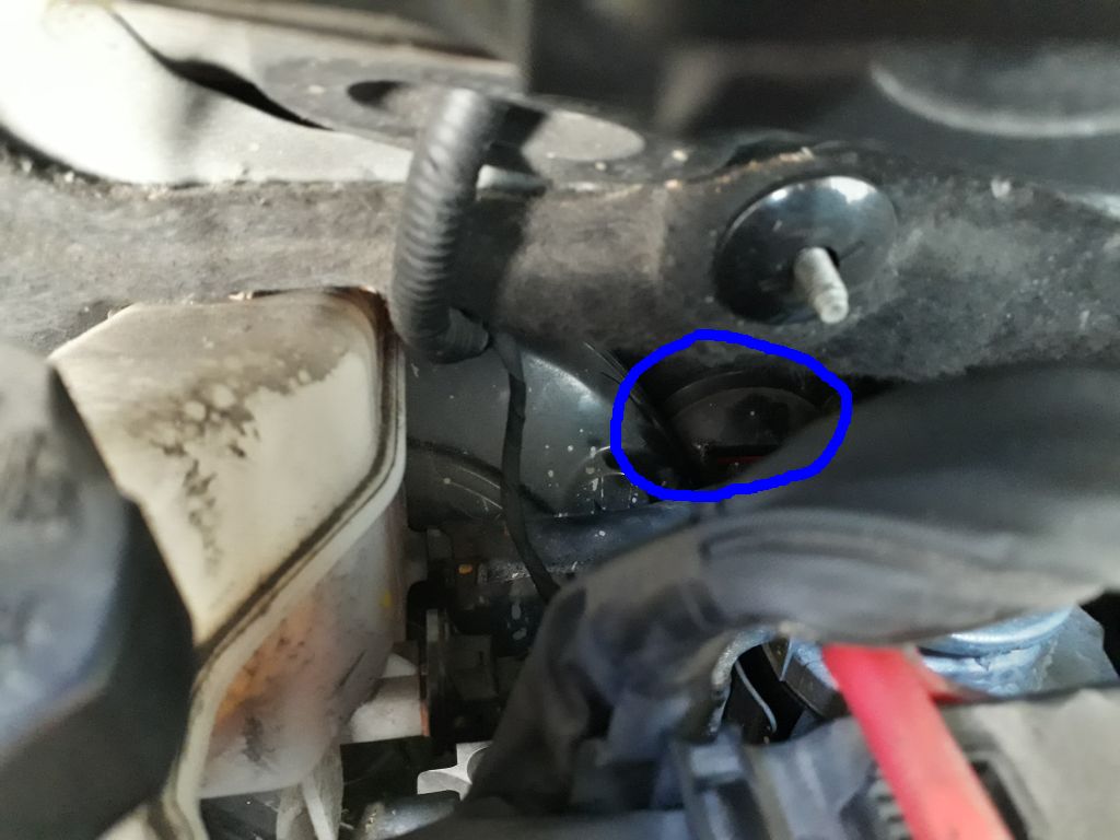

Alla fine sono riuscito a fare un bel lavoro per i cavi dal cofano: ho trovato un passacavo sopra i pedali di cui inserisco qui le foto. Lato motore si scorge proprio dietro la batteria.
